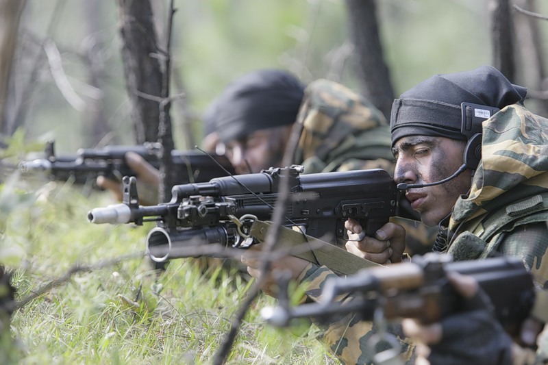

Что это за пламегасы такие
Что это зав пламегас?
Взято тут

Помимо боевых, существуют также патроны вспомогательного назначения — холостой (индекс 7Х) и учебный 5,45-мм. Холостой патрон представляет собой штатную гильзу с пулей из белой пластмассы, разрушающейся в стволе при выстреле. Силуэты боевой и холостой пуль совпадают, длина холостого патрона соответствует длине боевого патрона. Патрон снаряжен специальным быстрогорящим порохом, масса заряда 0,24 г. Давление газов при выстреле холостым патроном не достаточно для работы автоматики оружия. Поэтому при использовании холостых патронов на ствол оружия вместо пламегасителя-компенсатора навинчивается втулка для холостой стрельбы, уменьшающая сечение канала ствола. Учебный патрон предназначен для действий с оружием без стрельбы. Гильза, пуля и капсюль патрона — штатные. Порохового заряда и ударного состава капсюля патрон не имеет. Для отличия учебных патронов от боевых на гильзе патрона сделаны четыре продольных вмятины. Для повышения прочности патрона в служебном обращении пуля имеет усиленный двойной кольцевой обжим в дульце гильзы.

В общем, без этой специальной насадки (пламегаса) у холостого патрона не хватает энергии на досылание очередного патрона в патронник. То есть без нее холостыми стрелять получается только одиночными и каждый раз досылать патрон вручную.
Re: Что это за пламегасы такие
для стрельбы очередями холостыми

Мы копейку в боевой пламегас вставляли и получалось почти похожее действие.... Правда травмоопасно это...
Чукот писал(а):Мы копейку в боевой пламегас вставляли и получалось почти похожее действие.... Правда травмоопасно это...
ерунда, я в армии ставил три монеты по 10р 1991 года после 5 выстрелов все три монеты имели сквозное отверстие, и далее опять одиночная стрельба, пробовали и березовую ветку ставить с усилением монетами, короткая очередь и результат тот же, береза разлеталась в щепу в монетах дыры. короче пока болт не поставили... но его так загнуло , что еле выковыряли его.
Дим, да я количество и номинал не помню, помню что монеты, это же тоже в 1991 году на первом курсе, на КМБ было.... На всех насадок холостой стрельбы не хватало, вот мы и извращались.... Да болт это серьезно!!!
